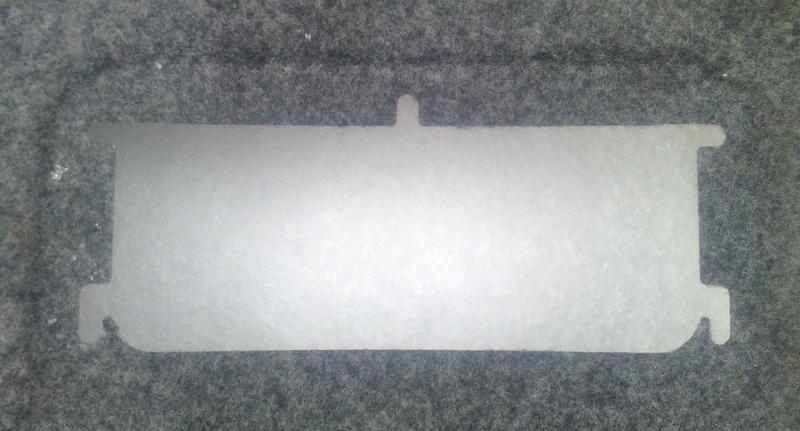

Вот долго собирался и все таки решился купил себе ручку закрывания багажника и установил.
В облицовке было заготовлено( но только окантовка) нарисовал пришлось конечно напрячся т.к. рисовал простой ручкой а не белой.
Вырезал простым концелярским ножом , скажу сразу режется не так уж и легко, да это и хорошо крепче держаться будет, затем взял крестовую отвертку нагрел на газовой печкет проткнул заранее отмеченные места , а намечалось просто взял на кончики намазал канцелярским корректором и отпечатал на обшивке.
Затем с обратной стороны прижал простыми пресшайбами такие продаются в любом магазине где есть клипсы для закрепления молдингов и тому подобных вещей, выгледят простая шайба а внутри конус в виде 4-х кончиков которые хорошо сходятся в одну сторону и с трудом в другую.
Когда отмечал рука дрогнула и немного съехались метки поэтому отверстия с одной стороны пришлось делать несколько больше, не беда от оставшейся вырезанной части выше, сделал хорошие отверстия и одел сверху, благо Высота штырьков позволяет и надел металлическую шайбу про которую уже писал.
Побежал скорее ставить. Теперь доволен как слон после купания.вот что у меня получилось.

ksw.s писал(а):Заменил свой колхоз штатной ручкой, теперь у меня две штатные ручки :)
Штатный вырез в обшивке выглядит так:
Теперь полный фен-шуй(жаль фотка не очень получилась).
Пришлось повозиться, со штатной личинкой поставить "по уму" не получится!
