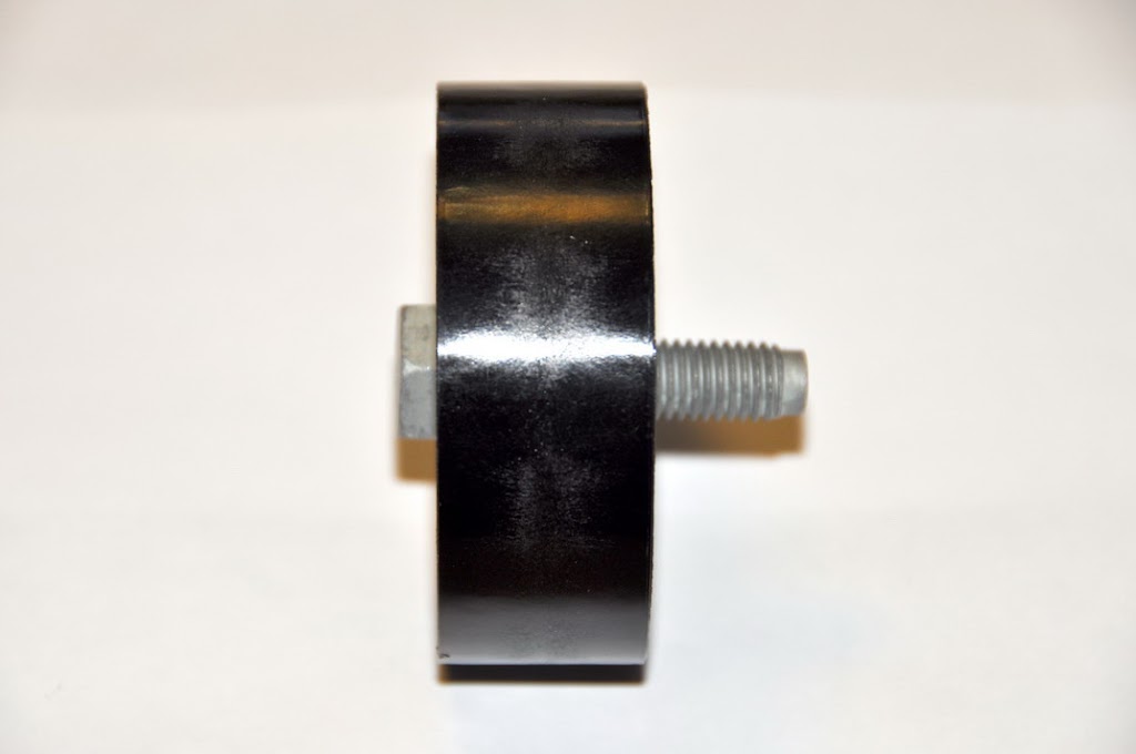

Немного информации о новом ролике
как мы видим ролик с крайслера
ролик натяжителя с Газ, 406 движок
Немного информации о старом ролике с машины
стационарный / обводной ролик

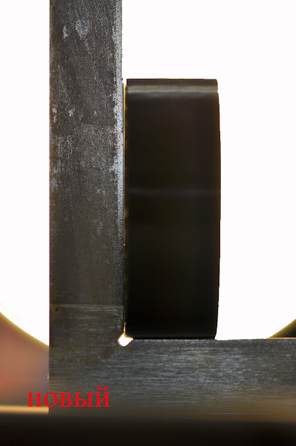

Наглядная информация о износе

Смотрим на ролики и обнаруживаем что ремень съехал к самому краю ролика а так как ролики плоские а шкивы железные и с буртом с края, то вот этот бурт и начинает лохматить ремень

размер родного стационарного/обводного ролика
наружный диаметр 70мм
внутренний под болт 17мм.
толщина под ремень 25мм.
номер по каталогу 1341А005

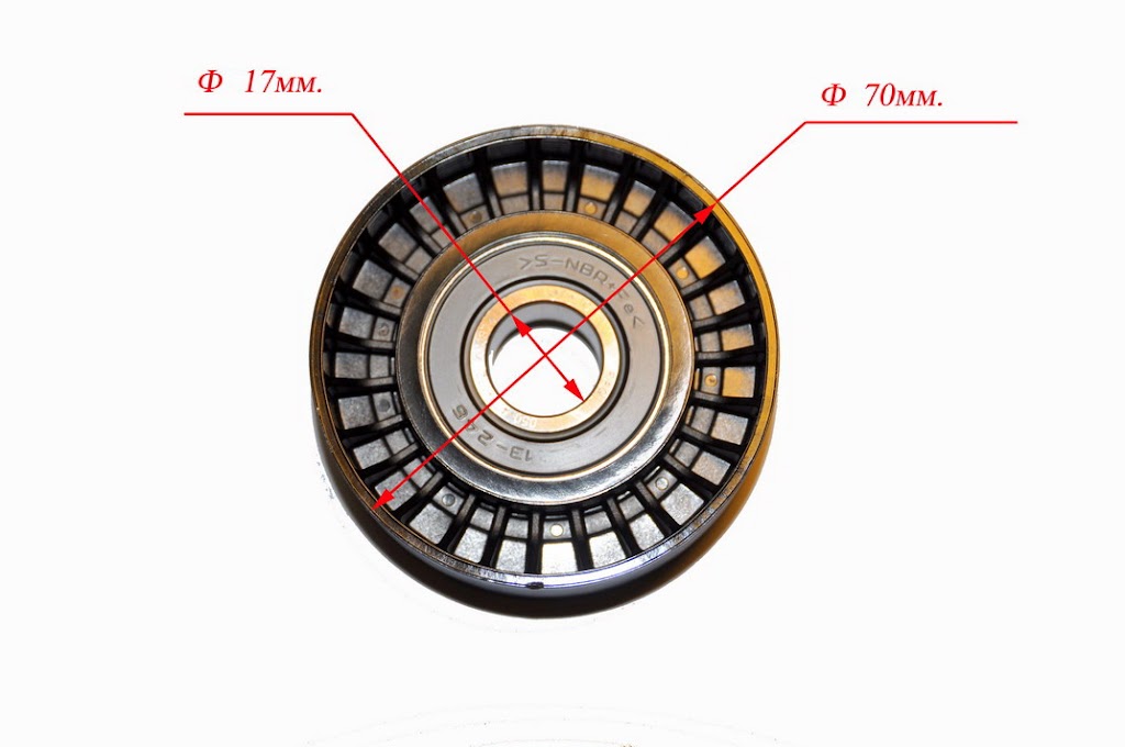

размер НЕ родного стационарного/обводного ролика
ролик взят с ВАЗ 2123 и он же идет на Калину
ролик/подшипник натяжителя ремня генератора
цена в магазине 260руб
